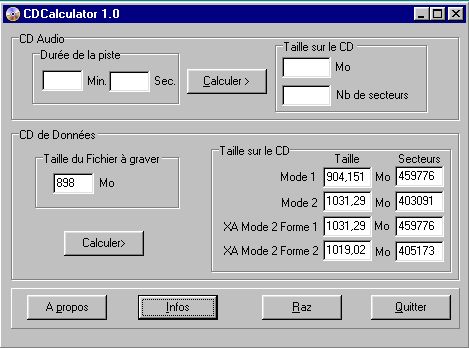

D'après la calculatrice de :praise: Scaramanga :bravo: , ton fichier est effectivement trop grand.
(Les résultats me semblent quand même bizarres, il y aurait pas une inversion) :?:

Il y a un truc que je pige pas:
Sur le site http://www.media-video.com/sections.php ... e&artid=72 , il est indiqué que en mode 2 (forme 1) on a:
90 mn = 405,000x2,336 = 946,080,000 octets = 902.2 Mo
Or, dans cdcalculator, si je mets taille fichier = 902Mo, il m'indique 1035,891. Je devrais retrouver 946,080,000 octets ?
On dirait que le calcul n'est pas le même.
Dans cdcalculator, si je mets taille de fichier à graver: 800Mo, le mode 1 me donne une taille superieure au mode 2 alors qu'en mode 2 on a normalement plus de place qu'en mode 1.
Que veux dire l'appellation "Taille du Fichier à graver" ? N'est-ce pas plutôt "Taille du CD" et l'apppellation "Taille sur le CD" ne serait-elle pas "Taille disponible sur le CD" ?

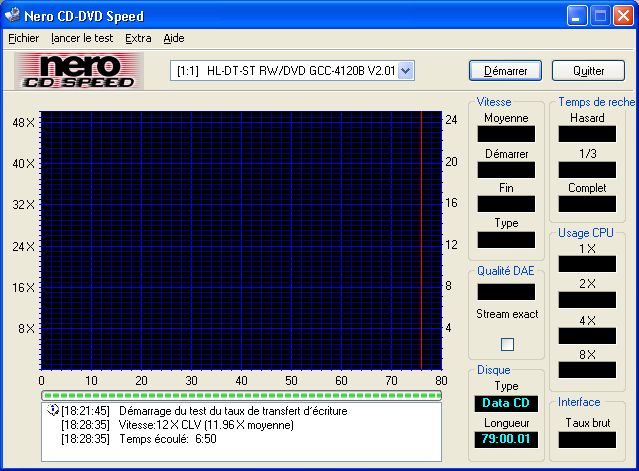

Résultat Nerospeed:
Nero CD Speed Traxdata 90min.jpg (72.61 Kio) Vu 1430 fois

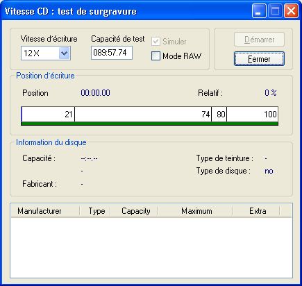

Impossible de faire un test de surgravure avec Nero. Le bouton reste grisé, CD présent ou pas.
Test de surgravure (Bouton démarrer grisé).jpg (29.64 Kio) Vu 1430 fois

Messagepar gowap » 14 Aoû 2003 23:35
Les champs "taille" sont permutés en effet (les champs secteurs sont corrects).
Nicolas1 a écrit:Il y a un truc que je pige pas:
il est indiqué que en mode 2 on a:
Ok, ton CD peut donc contenir 902.2 Mo.
Toi, tu veux y graver un fichier qui fait 898 Mo sur ton disque dur, mais sur le CD, ce fichier de 898 Mo, va occuper plus de place (du fait qu'il faut stocker d'autres infos que juste les donnée du fichier en soi).
898 Mo sur le disque dur occupent en fait 904,15 Mo sur un CD
Et tu vois bien que sur ton CD de 902 Mo tu ne peux pas en stocker 904...
Le prog te permet de rentrer la taille du fichier que tu veux graver "taille du fichier a graver" et va te donner la place que se fichier de ton disque va occuper sur le CD, en 2 unités différentes : les Mo ("taille sur le CD") et les secteurs.
