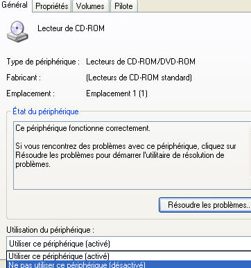

Messagepar un Chat » 17 Juil 2003 11:02
lebreton marc a écrit: Le graveur apparait au lancement du PC ainsi que dans le gestionnaire de périphérique mais plus dans mon poste de travail ce qui fait que je n'y ai plus accès.
dans le gestionnaire de périphérique :arrow: clic droit sur ton graveur :arrow: proprietés est il actif ? as t'il des pb ?

Messagepar lebreton marc » 17 Juil 2003 12:10
Non, malheureusement.
Je viens de réinstaller XP et cela n'a rien changé.

Messagepar lebreton marc » 17 Juil 2003 12:56
Après vérification : tout paraît normal sauf que le graveur ne figure pas dans mon poste de travail donc pas d'accès à ce dernier.
