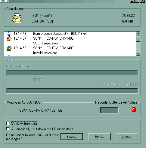

Ben voilà, je viens d'acheter des CD-RW High Speed :? ... et mon graveur (v. sign) ne burn qu'a 4x max pour les CD-RWs... :cry: quel abruti! (moi)
J'ai donc 9 Verbatim ou effectivement ça dit sur la pochette "For Ultra-Speed Drives Only" (:fou:)mais par contre, 1 TDK qui dit bien 4x -> 12x donc là ça devrait marcher mais non, j'obtiens ça: (v photo, j'ai mm pas de port SCSI :shock: )
why ?!?

désolé Carmen mais
ton tdk est un high speed :arrow: graveur 10x
les verbatim ulta high speed :arrow: graveur 24x
et toi il te faut des normaux vitesse de 1 a 4 x
Messagepar gowap » 15 Sep 2003 22:56
c'est vrai que si on a 1x - 4x et 4x - 10x, ca prete a confusion pour la vitesse charnière de 4x. On pourrait croire que 4x-10x fonctionne vu qu'il y a ecrit 4x, mais non...
Messagepar Carmen Cru » 16 Sep 2003 0:27
:evil: :evil: super.
Bon ben merci pour les explications, je sens qu'il va y avoir 10 CD-RW High Speed à vendre dans la rubriques Bonnes Affaires :evil:
