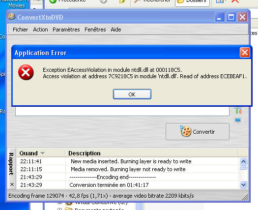

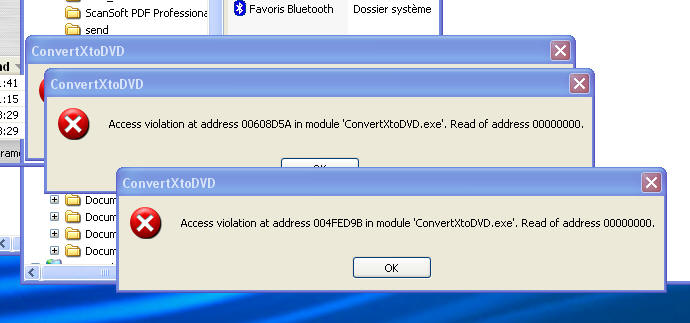

Messagepar remi77 » 24 Nov 2006 14:59
Hello
J'ai des messages recurents avec le classique message de windows m'invitant a envoyer le rapport d'erreurs.
Voici ces fichiers d'erreur
J'ai bien la derniere version de convertxto Dvd.
Merci beaucoup pour votre aide
A bientot
Rémi :wink:

Messagepar California Girl » 24 Nov 2006 15:52
Ce qui a cause de tout les autres erreurs c'est le runtime erreur.
Pouvez vous nous dire exactement a quel moment vous recevez cet erreur. Au lancement de convertx? seulement apres avoir ajouté un certain fichier? Vous avez recu un email de VSO, non?
Est ce que cet erreur se reproduit avec n'import quel fichier ou combien? Sont-ils similaires?

Messagepar California Girl » 27 Nov 2006 15:59
Wow, moi je pensais que c'été pendant le début de la conversion que vous avez eu le Runtime erreur.
Si je comprends bien, si vous décochez toutes les options du menu, et la gravure, la conversion se termine bien, et donc vous pouvez graver le dossier créé par ConvertXtoDVD avec une autre application.
Et si vous le gravez avec ConvertXtoDVD en ouvrant ConvertXtoDVD / action / graver un DVD, ca marche?
et si vous désactivez seulement les menus, la gravure se lancera normalement?
Il me semble que si la conversion n'est pas fini a cause de cette erreur, c'est normal que le vob soit corrumpu et que le DVD ne marchera pas.
Est ce que l'erreur ne se produit pas plutot pendant la gravure, et non la conversion? J'essai juste de comprendre au plus precis ce qui se pas.
