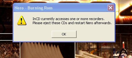

meme genre de probleme avec graveur IDE. En effet lorsque je mets un CDR ou CD-RW tout neuf il fonctionne. Par contre lorsque je mets un CD-RW déjà utilisé (effacé ou pas) il me dit que je n'ai pas de CD.
Meme chose pour lire une CDR il me dit qu'il n' y a pas de CD.
Parcontre aucun problème pour lire des CD normaux acheté.
Des fois aussi quand je mets nero en route celui ci me met un message d'erreur me disant que INCD utilise le graveur et qu'il faut ejecter le disque, le problème s'est INCD n'est pas en route et que le graveur ne contient pas de CD.
J'ai pourtant nettoyé la base de registre, enlever alcohool 120, enlever clonecd verifier que l'options gravure de XP est bien désactivé et j'ai toujours le meme problème.
