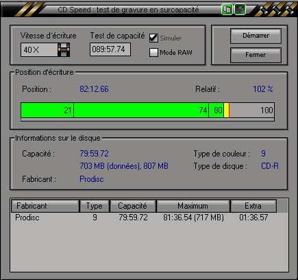

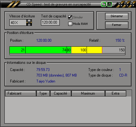

voila j'ai un petit souci avec nero speed.
Je peux rentrer n'importe quelle valeur maxi de cd il me dit qu'il n'y a pas d'erreur d'ecriture.Je suis alle jusqu'a 300 minutes et il en veut encore.Je crois que je vais pouvoir me passer d'un graveur de dvd :lol:

voila la preuve de ce que j'avance

J' ai fait tout ce qui etait indique dans la faq nero,mais rien n'y fait, cd-dvd speed ne marche pas dans mon ordi. Il ne trouve toujours pas d'erreur d'ecriture meme a 150Mn.
