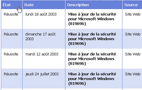

Messagepar un Chat » 18 Aoû 2003 22:41
salut a tous
cela fait 4 fois que Krosoft me propose et m'installe le 819696
non entre temps je ne le desisntalle pas et au moins par rapport a celui d'hier il "pese" le meme poids. je fais un update par semaine minimum et entre le 24/7 et le 12/8 j'ai du y passer 3 ou 4 fois sans qu'il me le propose...
quelqu'un d'autre est il dans le meme cas ?
maj xp.jpg (38.87 Kio) Vu 1451 fois
Modifié en dernier par un Chat le 20 Aoû 2003 10:44, modifié 1 fois.

Messagepar un Chat » 20 Aoû 2003 10:51
voila la solution
ci-joint texte des echanges sur newsgroup winxp
J'ai eu le problème et je m'en suis sorti comme cela :
Il semblerait que j'étais encore en Direct8X et que ce patch, en installation automatique, ne dit pas qu'il ne peut pas s'installer ?!
Après passage au Directx9b plus de proposition de mise à jour
Si vous l'avez encore tentez ceci :
Suppression dans windows\system32 de catroot et catroot2
Retrouvez dans le cache internet le patch (tri sur la taille décroissante facilitera la recherche).
Lancez le patch (c'est un exe)
Notez ce qu'il vous dit (normalement installation pas nécessaire)
Refaites ensuite un WUpdate
..... 5 lettres .....
c'est exact, l'upgrade de DirectX à la version 9.0b règle
le problème. Mais il y a un petit piège (auquel je me suis
fait prendre bêtement, je l'avoue) : la mise à jour de
DirectX doit être lancée SEULE faute de quoi on croit être
en 9.0b et on est toujours en version 8 et on n'y comprend
plus rien...
effectivement aida32 et proprietés de directx me disaient dx9 mais en cliquant sur dxdiag je lisais directx 8.1 (4.09.00.0901) ????
apres avoir tenté une mise à jour qui donnait une erreur "directx n'a pas copié un fichier necessaire"
j'ai telechargé dx9 complet sur http://www.clubic.com/t/fiche2572.html (32 mo merci l'adsl ) puis installé cette version.
le probleme est effectivement résolu winupdate ne me propose plus de maj et directx et bien en 9.0b.
Modifié en dernier par un Chat le 22 Aoû 2003 9:02, modifié 2 fois.
