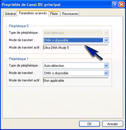

Bonjour j'ai un petit souci
sur cette image on a un onglet parametre avance
et mon souci c'est que je ne sais pas ou je dois modifier quelque chose pour afficher cette onglet car moi j'ai les trois autres d affichés mais pas celui ci
Merci d avance
Iro

Messagepar Stef » 08 Fév 2007 16:11
Bonjour et beinevenue sur GN :wink:
Tu peux nous dire les options que tu as as ?
Quel est le chipset de ta carte mère ?
Tu peux nous faire une capture d'écran aussi... :wink:

Messagepar Stef » 08 Fév 2007 16:53
Ouh ! C'est un vieux chipset Intel...
J'en ai jamais eu, je risque pas d'être très informateur à son sujet !
Pourquoi essaies-tu de regarder ces options ?
Tes lecteurs optiques ne sont pas en DMA ?
Que te dis Nero infotool au sujet de l'UDMA ?

Messagepar Scaramanga » 08 Fév 2007 17:15
Regarde si Performance Software - Intel® Application Accelerator, utilitaire qui optimise la gestion du chispet Inetl est installé : si ou , ce logicile est sensé gérer le mode DMA , et masque l'onglet qui te manque justement.

Messagepar Scaramanga » 08 Fév 2007 18:53
Je verifirais si une mise à jour du pilote du chipset est dispo.
POur forcer le DMA, tu peux tuer le port IDE sur lequel sont branchés tes graveurs. C'est expliqué dans le tuto.
C'est quoi comme version d'XP ?

Pour forcer le DMA j ai vu qu'il fallait desinstaler les port IDE
je vais le faire et je vous tien au courrant

Messagepar Iro » 09 Fév 2007 5:40
ba ca n'a rien changer :'(

Messagepar Scaramanga » 09 Fév 2007 6:41
IL y a forcement un pilote d'installé qui te masque l'onget permettanrt de sémectionner le mode de transfer DMA.
Je ne vois aucun rapport avec le soft dont tu parles.
