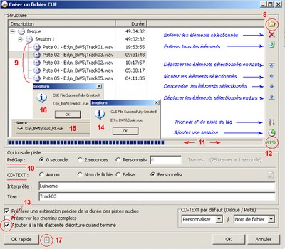

Par contre je te recommande le logiciel ImgBurn dont je viens de mettre en ligne un tutoriel consacré à la gravure d'un CD audio suite à une traduction d'un de nos membres : Farcel.
Dans les options tu as le choix pour l'espace temps entre les pistes :
Pour accéder au tutoriel :
http://www.gravure-news.com/tutoriel/cr ... n-72-1.php
