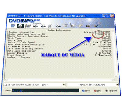

Messagepar Scaramanga » 01 Sep 2004 14:26
BurgerQuizz a écrit:Avec ce dvdinfo, concrètement, que permet-il de faire?
Pourrais-je vérifier l'authenticité de mes dvd+r?
Oui !
Par exemple un DVD identifier avec DVDInfo pro, dans l'exemple joint il s'agit d'un Ricoh.
Tu peux aussi utiliser DVDidentifier, c'est deux utilitaire sont gratuits.
