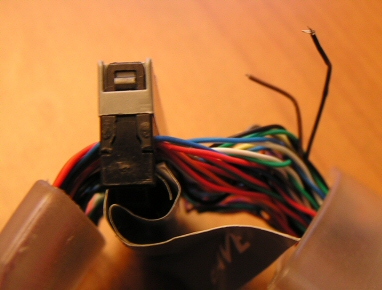

Messagepar RV » 11 Avr 2004 22:19
j'ai trouvé la solution à mon problème... et c'est vraiment un truc tout con !
j'avais bien vérifié mes branchements mais j'avais pas regardé mes nappes... or il se trouve que 2 fils sont coupés. après avoir changé la nappe tout marche à merveille :D
par contre :
- je ne comprends pas pourquoi ça m'empêchait que la gravure de médias RW
- je ne sais pas comment elles ont pu se couper... car je n'ai pas touché l'intérieur de mon pc depuis belle lurette !
m'enfin bon, tant que ça marche :D
