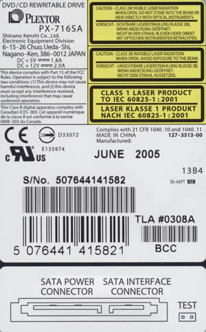

Messagepar Lutin Malin » 06 Oct 2005 14:47
Je n'ai pas encore fait tous les tests que je voulais mais en attendant il y a une pièce que je n'ai pas installer sur le graveur, c'est celle-ci:
En bas et à droite de l'image suivante, il y a écrit "TEST" :
C'est le rectangle avec les deux points à l'intérieur.
Il faut l'installer ou pas?
Config : CM: Asrock K7NF2 Raid / DD:Hitachi160GoIde et Hitachi160GoSATA / Graveur Plextor 716SATA
