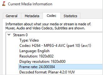

J'ai relevé depuis un certain temps qu'il y avait des MKV qui avaient un nouveau framerate de 24.00384, qui pose problème lorsque l'on veut le transformer en bluray/AVCHD puis graver et le lire sur une platine du style PS3/PS4 (le son se resynchronise à intervalles réguliers d'environs 45s) => coupure du son
Cela se produit avec tous les films ayant ce framerate spécifique.
et donc, vu la nature de ce framerate, il n'est pas présent dans TSMuxer lors de la sélection (24.000000 ou 23.976 donc pas de 24.000384).
J'ai également essayé de remuxer la video avec UncropMKV en spécifiant 24.000000 ou 23.976, mais cela impactait significativement la vidéo et modifiait la qualité en ralentissent la video.
Si vous avez déjà rencontré ce type de soucis, n'hésitez pas à me dire si vous avez réussi à trouver une solution pour contourner le pb.
