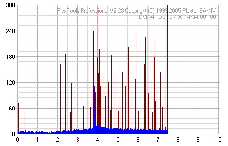

Le benq 1640 n'est pas un graveur récent, je vous livre à tout hasard ce scan d'une gravure en 4x d'un dl verbatim mkm001.
mkm001 verbatim nero4x.jpg (46.27 Kio) Vu 4295 fois
