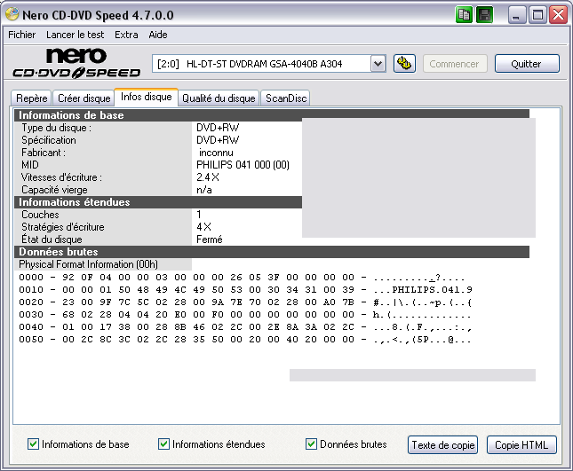

Messagepar vinmag » 29 Déc 2006 11:16
Les DVD+RW ancienne génération sont certifiés 4X. Le code est 041 version 00 manufacturés par Philips. étiquette : gris clair
Les DVD+RW qui me posent problèmes sont aussi certifiés 4X. Le code est 041 version 00 et également maufacturés par Philips. Ils ont en plus une couche antigriffe. étiquette : gris foncé.
Ils sont toujours lisibles sur mon ancien gaveur mais pas sur le plextor.

Messagepar franz99 » 29 Déc 2006 12:53
Donc si j'ai bien compris le MID code est exactement le même pour les 2 générations de DVD+RW de TDK
La seule différence est que la nouvelle génération que vous utilisez est:
- ScratchProof (c'est écrit dessus)
- et leur face label est gris foncé
Ayant exactement le même MID code un tel phénomène est surprenant.
Pour ma part je n'aime pas du tout ce MID code "Philips-041-000" surtout en ScratchProof et ceci depuis que j'en ai eu un dont la couche à graver présentait des structures annulaires en surimpression « comme craquelées ».
Je n'en achèterai plus jusqu'à ce que je soit persuadé que ce phénomène ne se reproduira plus: cela fait quand même une perte de plusieurs € pour un seul disque !

Messagepar vinmag » 31 Déc 2006 1:12
Ce n'est pas les mêmes cercles. Ils sont espacés de manière régulière sur les disques. Je pense qu'ils étaient déjà là lors de l'achat et que c'est normal chez ces dvd+rw. Les autres DVD+RW (ancienne génération n'ont pas de cercles dans leur structure.)
Suite à une panne d'électricité, j'ai dû réinstaller mon système au propre. Mais rien n'y fait. Mon plextor n'accepte toujours pas les scratchproofs. Je me demande si c'est parcequ'ils ont été écrits par un autre graveur la première fois. Je n'en ai malheureusement plus de vierge.
