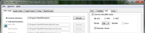

C'est bon j'ai trouvé le soft qu'il te faut :
POPCorn MKV Audio Converter
http://www.gravure-news.com/download/311.php
1/ ouvre ton mkv d'origine, tu décoches les pistes que tu ne veux pas sauvegarder. Tu gardes juste ton flux video, ton flux audio aac et tes sous titres et tu remuxes ton mkv sous MKVToolnix
2 / utilises POPCorn Mkv Audio converter pour transformer ton mkv avec piste aac en mkv ac3
Pour parametrer MKV Audio converter, on en a discuter dans ce topic :
mkv-converti-en-ts-pour-lire-sur-freebox-sans-aucun-son-vt30964.htm

Pour éviter le décalage vidéo son, il ne faut pas demuxer tes fichiers sous mkvextract. Relis bien mon message précédent :
1/ ouvrir ton MKV avec MKVToolnix et son interface MKVMerge GUI, de cette manière le fichier son reste calé en fonction du flux vidéo, tu retires juste le DTS US. Tu remuxes en donnant un nouveau nom pour pas ecraser le fichier d'origine.
2/ Lecture sur PC pour vérifier ton remuxage
3/ Passer le nouveau MKV avec POPCorn MKV Audio Converter. Bien regarder les fenêtres de MKV Audio, dans un premier temps, il procède à un demuxage des flux, ensuite il va calculer un temps à insérer entre le flux vidéo et le flux audio AC3 => bien retenir ce temps il va t'être utile par la suite. Ce temps est en ms.
4/ Lecture sur PC pour vérifier ce nouveau MKV avec piste audio AC3
5/ Si tout est OK, monter le MKV dans tsMuxer. Sous tsMuxer, tu sélectionnes le flux audio, tu y verras une option Delay (in ms). Tu rentres le timing relevé lors du processus avec MKV Audio Converter.
6/ Tu muxes en m2ts, tu en ressors un fichier avec son AC3 normalement calé avec le flux vidéo. :wink:

Ils sont en A_AAC et j'ai donc essayé de les convertir avec PopCorn. Le souci quand je clique sur "Run", une fenêtre s'ouvre et me dit:
"The file I:\MKV\le nom de fichier.mkv conatins national or special characters, which may result in conversion errors".
Je suppose que c'est à cause des accents présents dans le titre de mon fichier.
Il me propose "Abort" ou "Ignore" je fais donc "Ignore". Là une fenêtre s'affiche pendant une micro-seconde et disparaît, puis rien.
Tout en bas de l'encadré qui commence par "Progress log:" il est marqué:
"Skipping conversion - none of the audio tracks can be converted or the conversion has been disabled:
Audio Track #1 of codec A_AAC is of a convertible codec, but not a convertible format.
Only SBR-format Stereo AAC audio tracks needs to be converted"
Pourtant j'ai suivi à la lettre tous les paramètres, je ne comprends pas...
