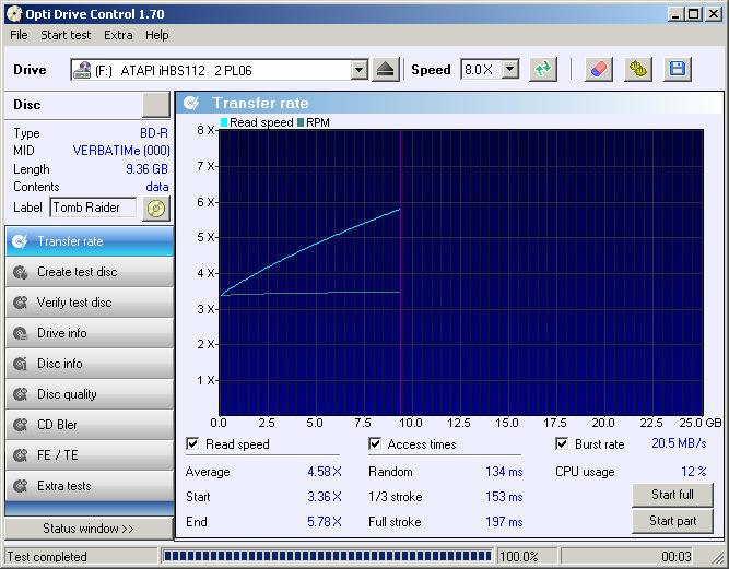

Messagepar dsp56001 » 06 Mai 2013 23:33

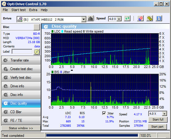

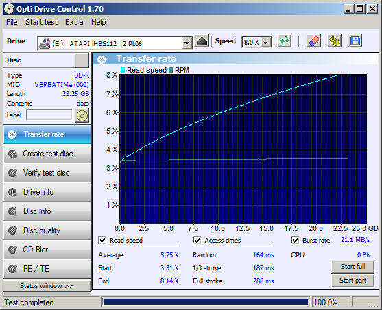

Salut les jeunes,
Gravure en 12x sur Pioneer DVR-208DBK Firmware 1.10.
Unique Disc Identifier : [BD-R-SL:VERBAT-IMe-000]
Disc Type : [BD-R SL : Class 0 - Version 1]
Manufacturer Name : [Mitsubishi Kagaku Media]
Manufacturer ID : [VERBAT]
Media Type ID : [IMe]
Product Revision : [000]
Stamper Date : [March 2010]
Layer Info : [1 Layer (L0) : 25.03 GB (23.31 GiB) Per Layer]
Blank Disc Capacity : [12,219,392 Sectors = 25.03 GB (23.31 GiB)]
Recording Speeds : [1x , 2x , 4x , 6x]
Blu-ray Disc Verbatim BD-R 25 Go, 6x vitesse, en cakebox 10 pièces MADE IN TAIWAN:
http://www.nierle.com/fr/article/12141/ ... ieces.html

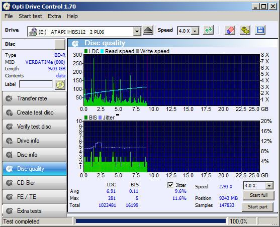

Taux de transfert:
Cela sent la défaite !!!!
Taux d'erreurs:
On accumule les records ....
Scan de la surface:
Ouf les secteurs sont lisibles malgré le taux d'erreur important.
La prochaine fois je reboote le PC avant de lancer une gravure. :lol:
Bonne nuit Europe.
dsp56001

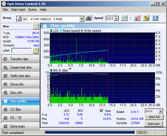

Messagepar dsp56001 » 16 Juin 2013 18:30

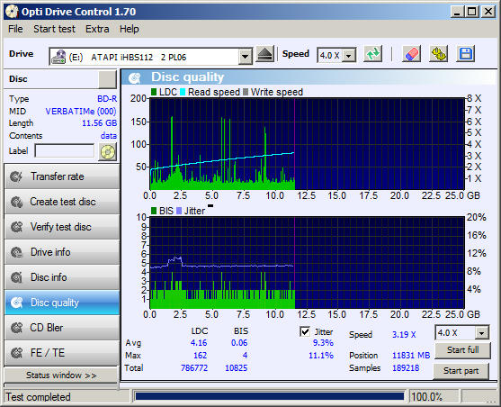

Salut les jeunes,

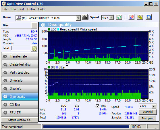

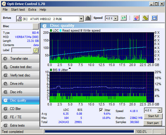

Gravure en 12x sur Pioneer DVR-208DBK Firmware 1.10 d'un Bluray Data avec Nero Burning Rom 12
Taux de transfert:
Taux d'erreurs:
Même à faible vitesse de gravure (entre 6x et 8x) et même lors d'une vitesse de scan honnête en 4x ces Verbatim sont loin d'atteindre l'excellence des JVC SL ou des Panasonic SL.
Bonne nuit Europe.
dsp56001

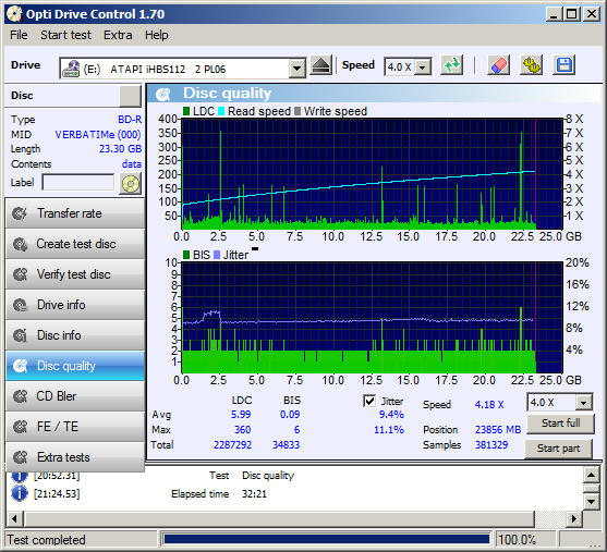

Messagepar dsp56001 » 21 Déc 2015 1:05

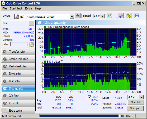

Salut les jeunes,

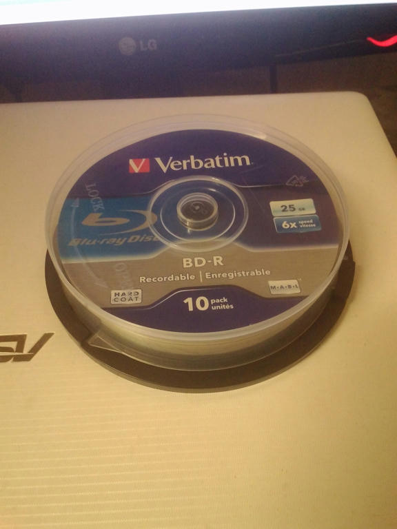

Verbatim 43742 BD-R Single Layer 6x 25 Go Couche protectrice Hard Coat Pack Spindle Blanc/Bleu à 10,40€ made in TAIWAN:
http://www.amazon.fr/gp/product/B0047V24MA/
REF: 43742 MABL si pas de logo MABL alors il s'agit de BD-R avec MIDCODE CMC.

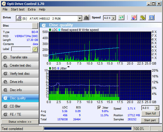

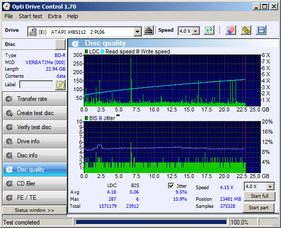

Gravure en 12x sur Pioneer BDR-208DBK Firmware 1.50 d'un Bluray Data avec IMGBURN.
Taux de transfert:
Taux d'erreurs:
Morale de l'histoire c'est pas terrible en 12x ....
Bonne nuit Europe.

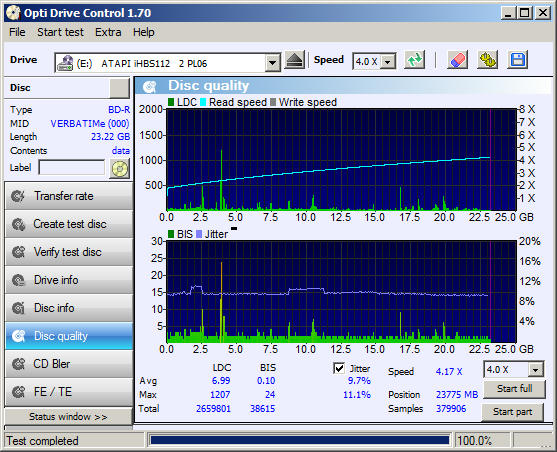

Messagepar dsp56001 » 21 Déc 2015 1:08

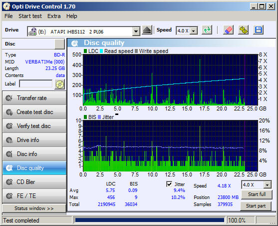

Salut les jeunes,

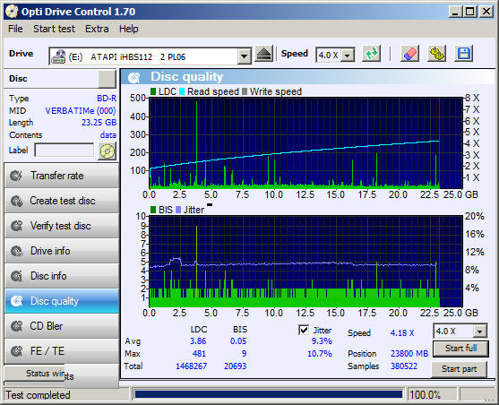

Gravure en 6x sur Pioneer BDR-208DBK Firmware 1.50 d'un Bluray Data avec IMGBURN.
Taux d'erreurs:
Une gravure de meilleure qualité que celle précédente, et pourquoi ?
Parce que l'on grave à la vitesse certifiée et c'est ainsi qu'on obtient les meilleurs résultats pardi !!!!
Bonne nuit Europe.

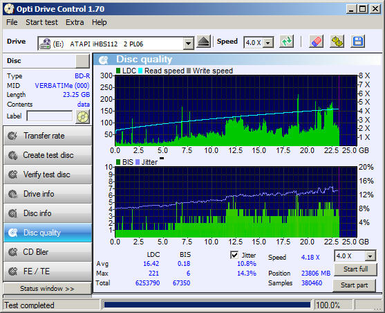

Messagepar dsp56001 » 21 Déc 2015 1:10

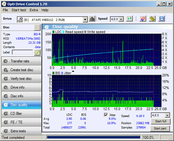

Salut les jeunes,
Taux d'erreurs:
Hé oui un bon résultat dès lors que l'on reste en 6x.
Bonne nuit Europe.

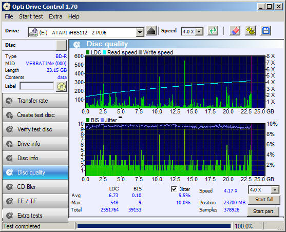

Messagepar dsp56001 » 06 Jan 2016 0:22
Salut les jeunes,
Taux d'erreurs:
Bonne nuit Europe.

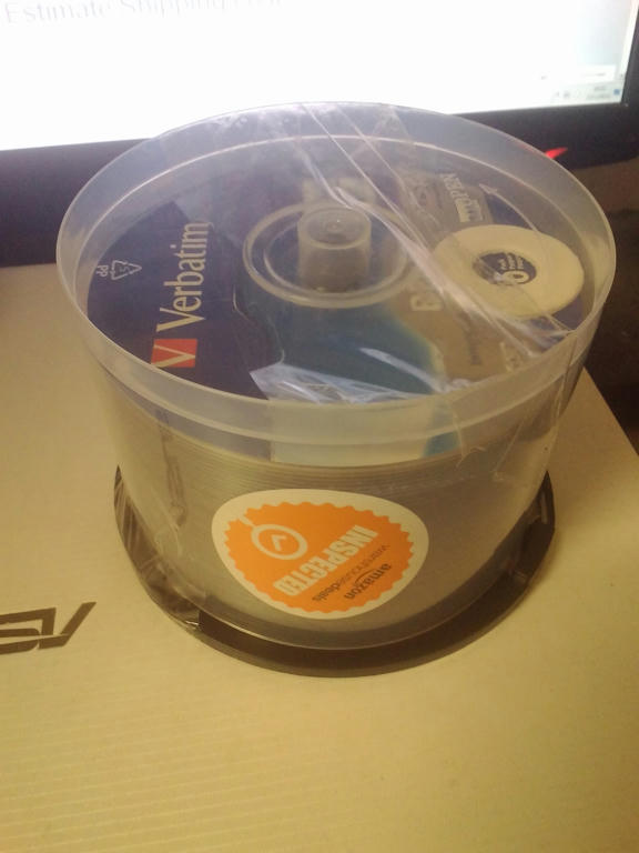

-Verbatim BD-R 25 GB 6X with Branded Surface (Made in Taiwan), 50-Disc Spindle 98397 à 33,52$:
http://www.amazon.com/dp/B00GSQ4DBM/
Ne vous fiez pas à la gueule de la cakeboxe, car c'est pour cela que je l'ai payée moins cher.
Taux d'erreurs:
