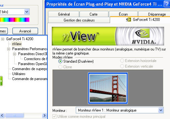

Messagepar un Chat » 24 Juil 2003 23:13
bonsoir et bienvenue mangûle
quant tu parle de 2 cables je suppose que c'est
:arrow: un rca/rca jaune pour la video a brancher sur ta carte graphique et ton entree tv
:arrow: un jack 3.5 stereo/2 rca (1rouge,1blanc) jack sur ta carte son et rca sur tv.
ensuite c'est un parametrage de ta carte graphique
je te donne la marche a suivre pour une nvidia
:arrow: proprietes d'affichage :arrow: onglet parametres :arrow: clic sur avancé.
et tu regle ta carte (cf capture ecran)
pour les ati je ne sais pas mais d'autres embres pourront te renseigner.
ATTENTION pour que tu puisse regler la carte il faut que le cable audio soit branché et la télé allumé (et commuté si besoin est). sinon pas de reglage possible (grisé comme moi)
a+

Messagepar D... » 25 Juil 2003 23:46
@Numéro 6
J'ai a peu près la même carte que toi (Geforce 256) et, pas de chance, sur nos cartes il ne peut pas y avoir nView avec l'affichage DualView :evil:
Donc tu fais comme moi, tu te trouves TVTool ( v6.8 ) et ca marche nickel (attention ton moniteur doit pouvoir afficher du 800x600 60hz pour avoir le double affichage [c'est pareil pour ATI]). Pour afficher ton film sur tes 2 écrans tu balances le film en affichage plein ecran... et voilà :)
TVTool est maintenant payant... mais on trouve de tout sur le net :twisted: !
