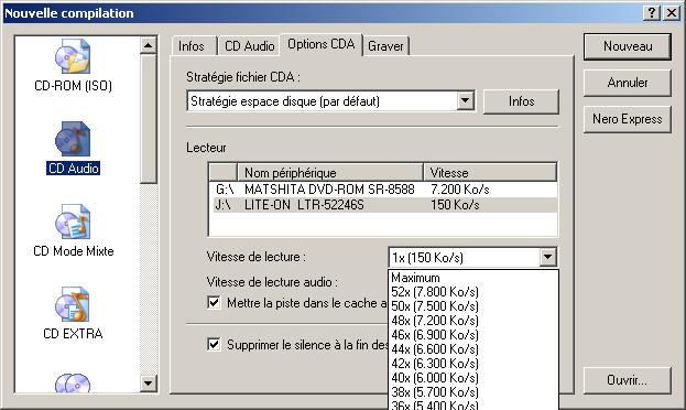

Messagepar Maverick » 31 Déc 2003 17:17
Pour dBPowerAmp MC, je crois que tu ne sais pas le faire, mais le principal, c'est avoir une gravure correcte et lente.
Pour l'onglet dans Néro...C'est en fichier joint

Messagepar Maverick » 01 Jan 2004 13:38
Désolé, Alors, c'est là... :bravo:
Tu peux descendre jusqu'a 1x :wink:
