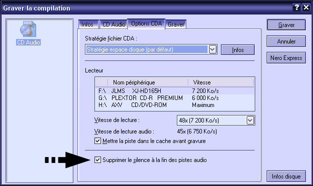

Messagepar dskippy59 » 17 Déc 2003 18:33
Salut à toi oh nouveau membre !
J'ai déjà eu le problème et je pense pouvoir t'aider ! Vérifie, lors de ta gravure que l'option "supprimer le silence avant les pistes audio" est bien cochée, dans l'onglet "options CDA" !
Moi, je l'ai cochée et tout s'est bien passé !
@+ :D
