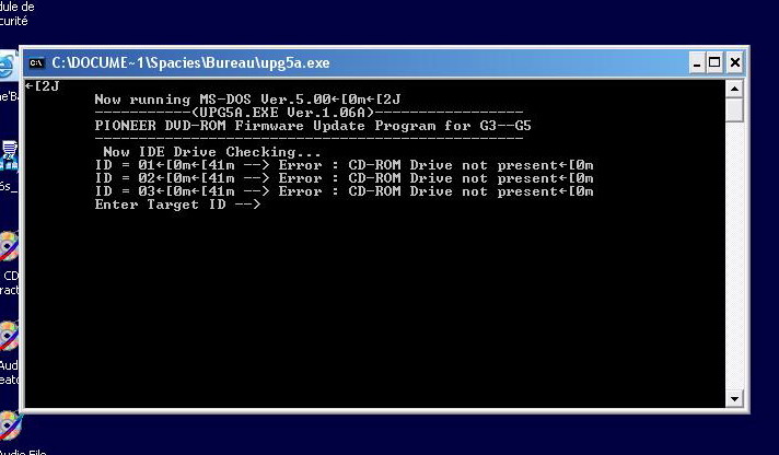

Messagepar spacies » 22 Avr 2006 0:10
Comme toujours j'essaye d'abord de trouver la solution en parcourant le forum mais là, j'ai l'impressions de tourner en rond, on m'envoie de topis en topics et je retombe toujours sur les mêmes sujets sans savoir toujours où je peux télécharger le dernier firmware pour mon graveur interne Pioneer DVDR 106D
Sachez à toute fin utile que mon pc a été monté par un informaticien pièce par pièce avec la meilleur qaulité dans chaque produit
Pouvez vous m'aider car sur le site de Pioneer, je ne vois que le DVDR 106S dont j'ai téléchargé le firmware mais qui ne s'installe pas car il dit qu'il ne trouve pas le graveur dvd, voici le nom de ce firmware sur le site : dvd106s_122up.zip qui dézippé donne ce nom : upg5a.exe
Je suis un peu neu neu dans l'informatique, j'essaye de me débrouiller mais apparemment c'est pas évident lol
Merci pour votre aide

Messagepar Freux » 22 Avr 2006 19:10
Le firmware que tu tentes d'installer est destiné au Pioneer DVD-106S, un lecteur, non un graveur.
Le firmware v1.08 pour le Pioneer DVR-106D (DVRA06_FW108.EXE) se trouve sur la même page:
http://wwwbsc.pioneer.co.jp/product-e/i ... #firmware1

Messagepar franz99 » 24 Avr 2006 8:03
spacies a écrit:mon graveur interne Pioneer DVDR 106D
Pourquoi écrivez-vous DVDR 106 avec les 2 lettres D et R dans la dénomination ?
Le lecteur s'appelle: DVD-106S
Le graveur s'appelle: DVR-106D et sous Windows / Propriétés la chaine de caractères qui désigne ce graveur
est: « PIONEER DVD-RW DVR-106D »
Un lien de téléchargement direct du firmware pour DVR-106D
est:
http://www.pioneer-eur.com/eur/download ... 6FW108.EXE
On le trouve par exemple sur le site Pioneer Europe:
http://www.pioneer-eur.com/eur/content/ ... tware.html
