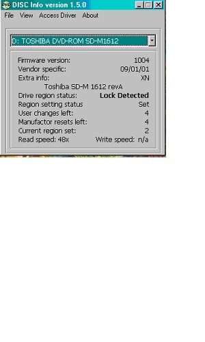

j'en sais un peu plus ; je me suis aperçu d'une chose : j'ai plusieurs lecteurs dont je me sert pour visualiser les films dvd : interactual player ; win dvd et de temps en temps windows media player.
En fait c'est interactual player qui met le bazarrz apparement car lorsque je vais dans les configurations et dans l'onglet paramètre : je m'aperçoit que le lecteur dvd selectionné a pour lettre "G" alors que mon lecteur est sur "D" . Il suffit que je modifie cela et out rentre dans l'ordre : mais pourquoi la lettre est modifiée : c'est cela que j'aimerais savoir???
d'autre part je joins un petit fichier qui est une image jpeg de mes paramètres de mon lecteur dvd ou se trouve le firmware : pouvez vous me conseiller si il est nécessaire que je le mette à jour ?
merci
firmware toshiba.jpg (24.62 Kio) Vu 1391 fois
viduel
Messages: 39
Enregistré le: 07 Sep 2003
Messagepar Sam58 » 12 Sep 2003 20:45
Je dirais qu'il est vérouillé sur la zone 2 ( lock detected ), et qu'il ne peut pas être modifié... :wink:
