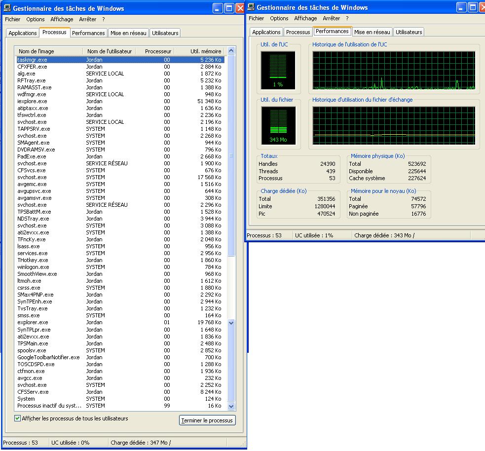

Messagepar Scaramanga » 22 Mar 2007 7:02
Appuye simuiltanement sur les touche CTRL+ALT+Supr, dans la fenêtre qui souvre, choisis l'onglet "processus". Tu dois voir un truc qui ressemble à ça :
Tu peux aisni voir les bidules sucent la mémoire de ton PC, dans la colonne "util. mémoir".
Si tu clique sur l'onglet "Performance" tu vois l'utilisation des ressource du processeur, et ce qui nous interesse ; la mémoire exprimée en %.
Messagepar schtroumpfette » 22 Mar 2007 8:51
Apparement, les performances ne sont pas si occupées que ça...!!??
1% c'est pas vraiment beaucoup... non ?
Enfin, voila une copie d'ecran :
gest. ress.JPG (173.18 Kio) Vu 3236 fois
schtroumpfette
Messages: 37
Enregistré le: 19 Mar 2007
Messagepar Scaramanga » 22 Mar 2007 9:06
