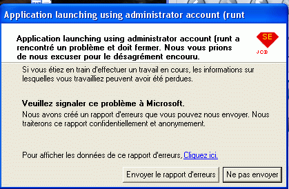

Messagepar Bac_a_sable » 19 Nov 2006 13:05
J'ai installé superexec:
l'application ne se lance pas et se plante.
Bac_a_sable
Messages: 29
Enregistré le: 09 Nov 2006
Localisation: Rhône-Alpes
Messagepar Bac_a_sable » 19 Nov 2006 13:38
Ouuuuuuuuuuuuuf!
J'ai vu sur le web que l'ami JCB a un problème avec superexec: tout fonctionne ches lui et il n'arrive pas à reproduire un problème qui se produit ailleurs.
J'ai trouvé une ancienne version de superecec (1.0) qui fonctionne ches moi.
Je peux enfin lancer discreator sans passer par l'étape administrateur (ou du moins cela est transparent et personne n'a besoin du mot de passe)
Merci de votre aide!
