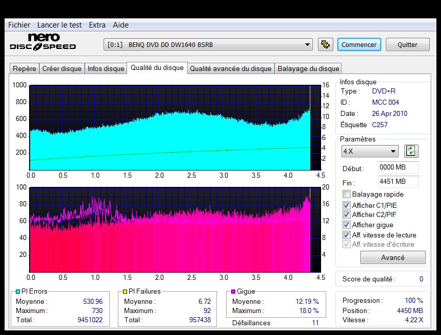

j'ai eu de mauvais tests avec des MCC004 (Verbatim DVD+R Taiwan) jamais vu un test aussi pourri même avec des médias de merde noname!! :cry:

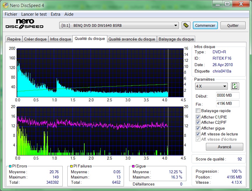

test correct avec RITEK F16 (Maxell) mais pas mal de JITTER

voir 2 tests qualité :
http://cybermees.photosperso.fr/posts/l ... _video.jpg

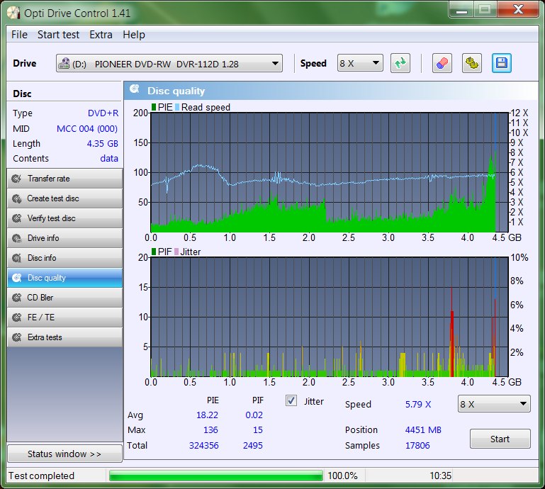

par contre j'ai fait un contre test du mccoo4 avec Opti Drive Control sous Pioneer112d! ça donne un test beaucoup moins alarmant!! à rien n'y comprendre d'une telle différence
voir :
http://cybermees.photosperso.fr/posts/l ... eCtrol.jpg
PS - malgré tout j'arrive à lire le MCC004 sur ma platine de salon, tolérance de lecture?? je ne comprends pas

capture écran - test qualité ritek f16
capture test pi po mcc004 verbatim
un contre test sur le pioneer112d, du dvd MCC004 en question

Oula ! Le BenQ 1640 est pourtant "réputé" pour être un scanneur fiable, mais il est en forme le tien ? Je ne sais pas trop comment peut être considéré le 112 :?:
La gravure sur RITEK F16 m'a l'air correcte, sur MCC004 c'est horrible sur le BenQ (ce ne sont pas des fake ?), que donne la trt ?
A tout hasard, tu n'as pas d'autres graveurs pour tester ? Ou alors une gravure sur ces MCC004 par un autre graveur que le LG, scannée par le BenQ ? Peut être que ce LG n'aime pas les MCC004, enfin ils font partie des médias les plus vendus, ce serait quand même étonnant qu'ils n'aient pas plus optimisé les choses ???
Bsr merci
ben je fais de très bons scans avec le 1640 avec les verbatims gravés avec le pioneer 112d (qui fait jeu égale avec le 1640) mais j'ai un 1620 de réserve que je pourrais monter sur mon serveur
mais la on dirait une singulière incompatibilité LG/VERBATIM +R
je n'achète pratiquement que des verbatims, jamais eu un scan aussi pourri!! d'autant que ma platine de salon lit le dvd sans broncher
c'est anormal, d'habitude ça tourne à 97/98% qualite voire 99!.
je vais vérifier l'état de mon 1640.
donc tu as raison je vais faire d'autres scans de dvd gravés avec le pioneer pour voir la différence, et de savoir si mon 1640 lache (pourtant il n'a pas beaucoup gravé)
