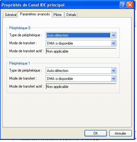

Messagepar thorzeus » 16 Déc 2008 18:12
Scaramanga a écrit:Pour activer le mode DMA, essais de désactiver le lecteur virtuel au préalable.
Coucou tous le monde et merci encore pour l'aide
Mais malheureusement rien n'y fait.
J'ai même fait une réinstallation complète de XP pro
donc plus de lecteur virtuel plus rien.
Mais j'ai pas de DMA dans les element IDE du gestionnaire de perif.
Que ce soit sur le primaire ou le secondaire
La je vois pas du tous quoi faire.
