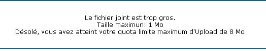

ps je ne peu uploader le fichier je suis "bridé" lol (cf capture)
ne me souvenant plus ou je l'ai telechargé ceux qui le veulent peuvent me le demander par mail
upload maxi.jpg (12.06 Kio) Vu 1358 fois
