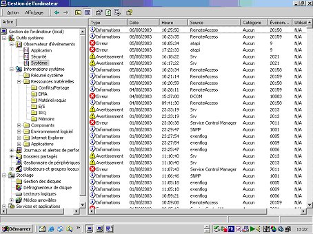

Erreur DMA /fig4
Messagepar Niel Jean-Claude » 10 Aoû 2003 14:56
fig 4

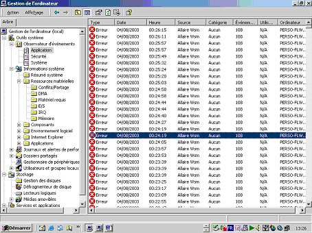

Erreur DMA /fig5
Messagepar Niel Jean-Claude » 10 Aoû 2003 14:57
fig 5

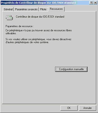

Messagepar Scaramanga » 10 Aoû 2003 15:11
Sur ta capture d'ecran , on peut lire
si vous voulez utiliser ce périphérique, désactiver d'autre périphériques de votre systéme
Moi je tenterais déjà de déconnecter ton lecteur de DVD. Tu serais fixé si c'est un probléme de ressouce ou un probléme de graveur.
Mets ton PC hors tension, débranche la prise secteur, et débroche délicatement le connecteur IDE du lecteur de DVD. relance ton PC et regarde si il y a toujurs le point d'exclamation dans paramètres avancés, type de périphérique ...
Pour faire les tests Utilise un CDRW!!!

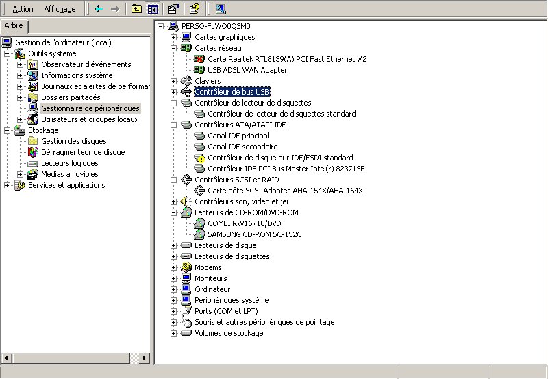

Messagepar Niel Jean-Claude » 21 Aoû 2003 20:18
Milles excuses je n'avais pas vu la page 2, je me croyais abandonné, je n'ai pa encore l'habitude.
Mon graveur est trouvé ! il ne fonctionne encore pas, mais il est trouvé.
Dans Controleur ATA/ATAPI IDE, c'est Controleurs de disque dur IDE/ESDI standard qui a un point d'exclamation, voir capture jointe, à quoi sert-il ?

Messagepar Scaramanga » 21 Aoû 2003 20:32
Niel Jean-Claude a écrit:Dans Controleur ATA/ATAPI IDE, c'est Controleurs de disque dur IDE/ESDI standard qui a un point d'exclamation, voir capture jointe, à quoi sert-il ?
Un poin d'exclamation jaune signifie qu'il y a un problème !
Une piste ici
Mais je réitere ma suggestion, un post plus haut....

Messagepar Niel Jean-Claude » 22 Aoû 2003 10:48
J'ai débranché le graveur, mais il y a la même erreur au Controleur de disque IDE/ESDI standard.

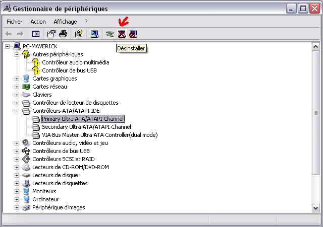

Messagepar Maverick » 22 Aoû 2003 11:31
Salut Niel Jean-Claude,
Tu devrais essayer ceci, tu désinstalles tous tes controleurs ATA/ATAPI Primaire et secondaire et tu rebootes.
Tu cliques où j'ai mis la flèche pour les désinstaller
Aprés le Reboot ça devrait être bon... :bravo:
Gestionnaire de Périphériques.JPG (43.65 Kio) Vu 1736 fois
erreur CFOM/OLE
Messagepar Niel Jean-Claude » 24 Aoû 2003 13:35
j'ai effectué l'opération et il n'y a plus d'erreur.
