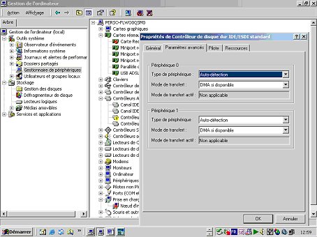

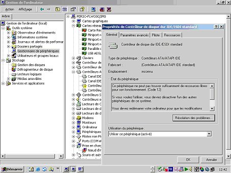

Dans les propriétés de Contrôleur de disque dur IDE/ESDI standard, il y a un problème de ressource ? pourquoi ? Quel est ce périphérique ? Comment rectifier le tir ? ( fig 1)
Dans paramètre avancés , type de périphérique : Auto détection, Mode de transfert : DMA si disponible ??? (fig 2)

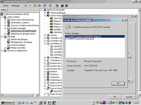

Détail des fichiers du pilote (fig 3)
Pas assez de ressources ? (fig 4)

Erreur DMA /fig2
Messagepar Niel Jean-Claude » 10 Aoû 2003 13:54
fig 2

Erreur DMA /fig3
Messagepar Niel Jean-Claude » 10 Aoû 2003 13:55
fig 3
