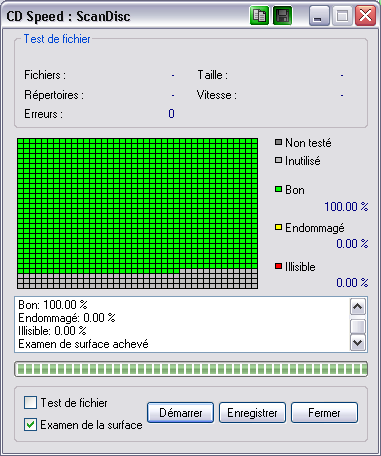

Même contenu - DVD+R Bulkpaq

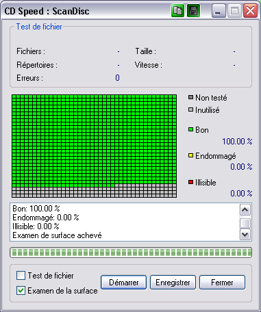

Même contenu - DVD+R Mirror Platinium
Messagepar williams » 14 Déc 2003 18:20
Je suis dégouté.
J'ai testé ces DVD+R avec un graveur IISonic Firmware 2.23 (modèle 2 voyants) et 100% ok.
Je n'ai pas de chance de posséder les 2 seuls graveurs qui n'aiment pas ces DVD+R.
Je pense qu'une mise à jour de firmware devrait résoudre le pb. :?
DVD+R Mirror OK gravés avec IISonic 8404A 2 voyants
