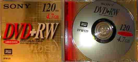

Messagepar un Chat » 30 Oct 2003 22:33
les sony -+w sont ok
Drive Type = DVD DUAL
Disc Type = DVD+RW
Manufacturer Maybe = Ricoh Company Limited
Smart-Burn Speed Limit = Wrt(2.4X),Rd(6.0X)
c'est encore des ricoh mais toujours bon a savoir
DVDRW LDW-411S firmware FS02 du 2003/09/20 17:43
dvd sony +rw.jpg (46.9 Kio) Vu 2288 fois
