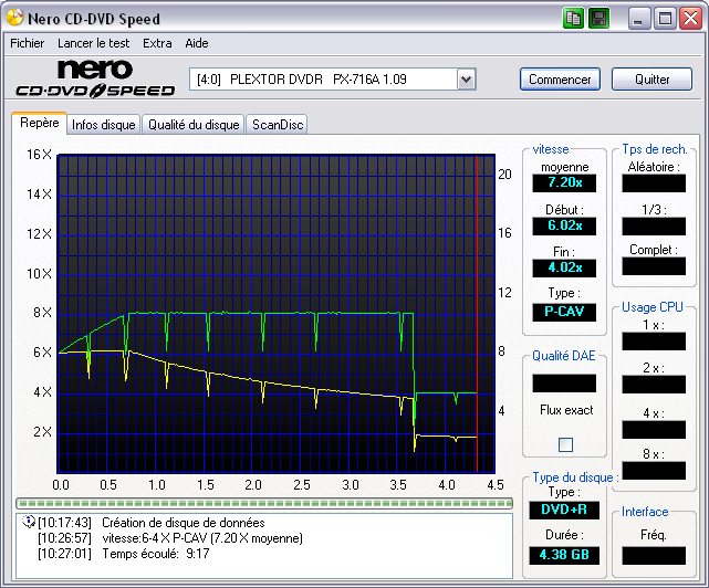

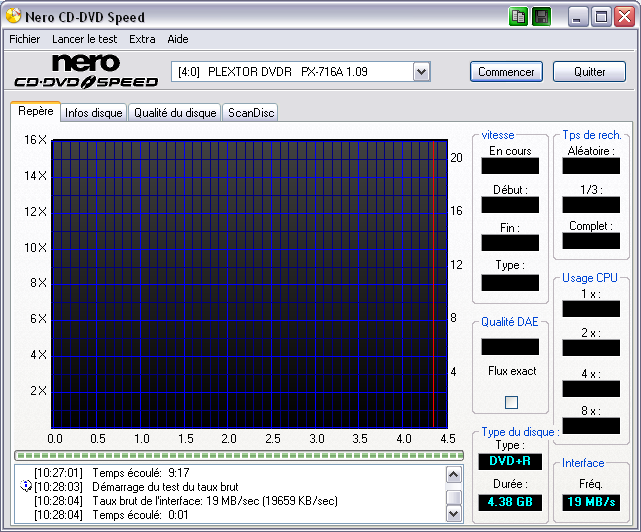

Messagepar philcdv » 22 Déc 2005 17:34
Je te fais parvenir le seul resultat qur j'ai reussi à faire .....
Pour le bursrate .... tu fais comment avec nerocdspeed ??? :praise:
Que je meurs moins idiot ce soir :wink:

Messagepar skander14 » 22 Déc 2005 22:22
Bonsoir
C'est tout simple tu insere un DVD-rom ou autre et tu vas dans Lancer test et Taux brut ou F6 , le résultat s'inscrit dans Freq (excuse moi mais burst rate = taux brut). Je crois que autour de 23Mb/s et plus tu pourras graver des DVD à 16X sinon 12X, ce qui n'est pas si mal et plus prudent :D
A+
skander14

Messagepar philcdv » 23 Déc 2005 11:07
Voila quelques tests.....
Taux brut.jpeg (76.42 Kio) Vu 2544 fois
philcdv
Messages: 128
Enregistré le: 11 Déc 2004

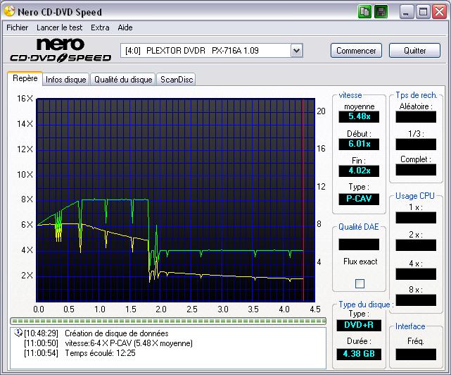

Messagepar philcdv » 01 Jan 2006 10:34
J'ai essayé de mettre le boitier par l'interface FIREWIRE
Essai de gravure avi via nero 7 OK
Pour la gravure via alcohol il faudra attendre un nouveau jeu :wink:
Je vous tiendrais au jus
PS : je vous fait parvenir les tests NERO via le FIREWIRE 400
firewire 2.png (51.92 Kio) Vu 2502 fois
