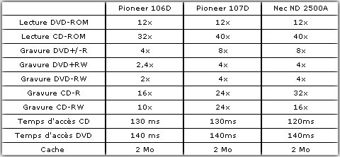

Messagepar big2502 » 26 Mar 2004 12:28
Salut eee je ne suis pas sur de ce que je vais dire mais c'est peut etre que le graveur dvd ne grave pas le dvd- donc il doit faire juste les+ je virifie pour avoir les info a+
big2502
Messages: 3
Enregistré le: 19 Juil 2003
Localisation: canada (québec)
Messagepar big2502 » 26 Mar 2004 12:34
voila mais pour le nec-2500A pas vue pour le nec-2500
big2502
Messages: 3
