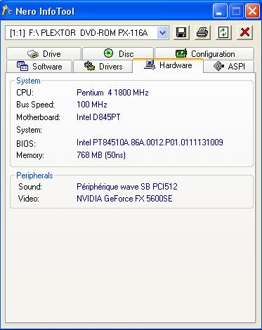

Bonsoir Maverick :praise: Voici les renseignements que je suis capable de te donner. S'il faut d'autres renseignements, il faudra m'expliquer (lentement!) comment je dois m'y prendre pour les trouver! :read:
Windows XP Home Edition Pack 1
Pentium 4 ( 1,8GHz )
Carte mère Intel D 845PT
Mémoire installée :768 MB (256+512)
Hard discs : Drive 0 = Maxtor 40GB. Drive 1 =Maxtor 120 GB
Graveur DVD "IISonic" ATAPI DVD DUAL 4XMax
Lecteur DVD "PLEXTOR" DVD-ROM 116A
Lecteur de disquettes
Carte Graphique NVIDIA Geforce FX5600SE
Moniteur ACR AL1713
L'installation de windows sur le disque principal de 40GB (reformaté)à été réalisé par la firme qui m'a vendu WinXP et le disque dur de 120GB. :coucou: Merci, @+

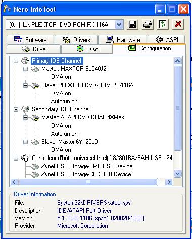

Messagepar Mayenne » 19 Aoû 2004 7:05
Maverick, bonjour :praise:
Mes deux disques durs étaient en master et les graveur et lecteur DVD étaient en slave. Je te joins une image de ma config. actuelle, mais Nero ne "voit" toujours que le graveur virtuel! Le lecteur est sélecté en slave, tandis que le graveur esr bien sélecté en master avec le cavalier.
Merci de ton attention :coucou: @+

Messagepar Mayenne » 19 Aoû 2004 12:25
Bonjour Maverick :praise: Je te ré-envoie ma config :P
Config Mayenne
config Mayenne.jpg (52.68 Kio) Vu 3877 fois

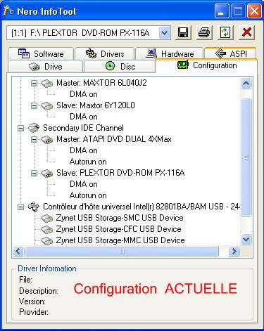

Messagepar Mayenne » 19 Aoû 2004 15:08
:praise: Ô grand Bwana :!: J'ai présentement tout fait comme toi y en a dit. Je joins les images pour te montrer que moi être petit malin :rouge:
MAIS VOILA, ça tourne toujours pas rond, le sale Nero ne reconnaît toujours que le graveur virtuel :roll: :fache:
Dernière config Mayenne
config actuelle.JPG (48.44 Kio) Vu 3852 fois

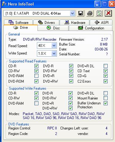

Graveur IISONIC
Graveur IISONIC .jpg (51.23 Kio) Vu 3852 fois
