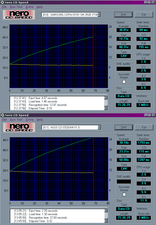

Je viens de me faire plaisir en changeant mes 2 drives CD (v sign). Voici leurs perfs, est-ce que qu'ils vous parraissent normaux ?? (le seek time de l'Asus est particulièrement long :? )...

Oui Carmen Cru je trouve aussi . Ayant aussi un 52x Asus il est meme tres rapide. Au point de vue connection j essayerais le contraire Asus maitre en premier et DVD en Slave.

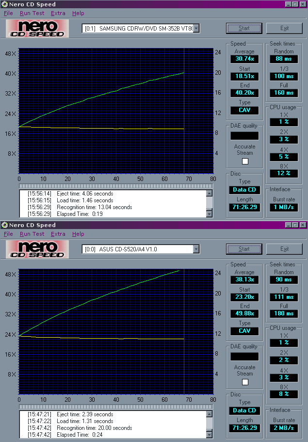

bien vu Doom :shock: ... c'est nettement mieux :D . :praise: merci
Est-ce que c'est klk chose de normal de perdre autant de perfs en passant un lecteur/graveur en Slave ou ai-je une nappe foireuse (bien que les perfs du Samsung sont seulement sensiblement moindre) ??

le fait de brancher 2 perpheriques sur la meme nappe a un inconvenient c est que si tu mets le moins rapide en premier il ralenti le second.
Le pourquoi technique il y auras surement quelqu un pour le donner mais dans les faits c est comme ca.

Il y a autres choses car il est illogique que le lecteur de cd soit moins rapide qu un graveur en temps d acces surtout que celui de l asus est dans les 80ms annoncees et je grave a la volee sans bleme. Est tu sur de tes cavaliers?
Le Lecteur est en premier sur la nappe?
