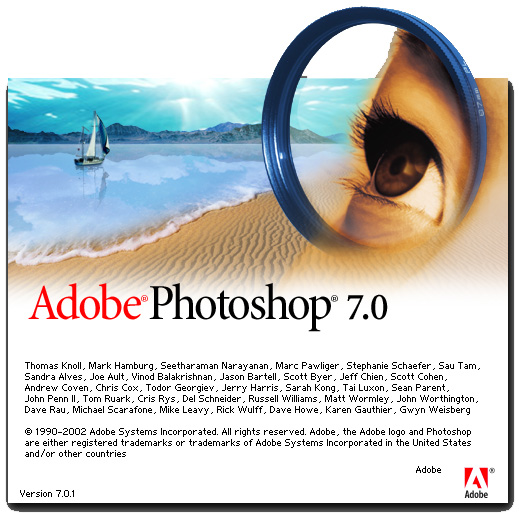

Messagepar Maverick » 21 Juil 2003 16:37
ditche a écrit:>>> Numéro 6
Quel programme utilises-tu pour décorer ainsi tes images ?
Avec un logiciel de retouche d'images...
Photoshop 7.1Fr

Messagepar Maverick » 21 Juil 2003 19:14
PIER a écrit:
Maverick a écrit:Avec un logiciel de retouche d'images...
Photoshop 7.1Fr
Je ne connais pas cette version. :roll:
Officiellement il n'existe que la 7.01. :read: :lol:
J'ai glissé chef...
c'est effectivement la 7.0.1

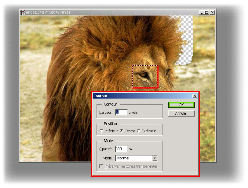

Messagepar PIER » 21 Juil 2003 23:28
Numéro 6 un petit cadeau, fonction contour de Photoshop. :mrgreen:
Mais c'est vrai que rien ne vaut le tracé à l'ancienne au crayon. :lol:
Fonction contour dans Photoshop.

Numéro 6 -> tu connaissais la commande coutour ?
Messagepar Numéro 6 » 23 Juil 2003 7:38
Et c'est là que je me dévoile. Non, je ne connaissais pas cette fonction. Ou plutôt si, mais lorsqu'un de mes potes m'en a montré le fonctionnement, j'ai fais l'impasse dessus. Mon problème vient du fait que je suis un mordu de graphisme de longue date, mais je n'ai suivi aucune formation, aucun cours dessus. Comme beaucoup de monde, j'ai téléchargé la version d'évaluation, acheté le bouquin qui va bien chez "Intersection", non "Croisement", non "Carrefour" (je les confonds toutes les trois :lol: ), et vogue la gualère. Le hasard a mis entre mes mains habiles les CD originaux, et en bon copain, j'ai convaincu mes amis d'en faire une copie de sauvegarde. Par quel hasard cette copie de sauvegarde est-elle encore en ma possession, je l'ignore :lol: , toujours est-il qu'avec Illustrator 10, ils trônent en bonne place sur mon PC.
