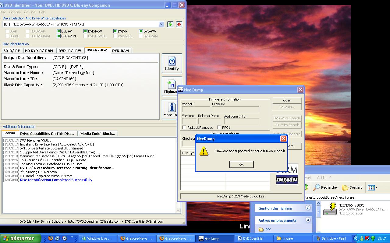

Messagepar drougui » 06 Mar 2007 11:53
Ok, j'ai téléchargé NEC Dump mais aucunes idée comment ca marche... Je suppose que je doit trouvé le firmware? Ca ce trouve ou? Quand je fait une recherche windows sur firmware, il trouve rien...

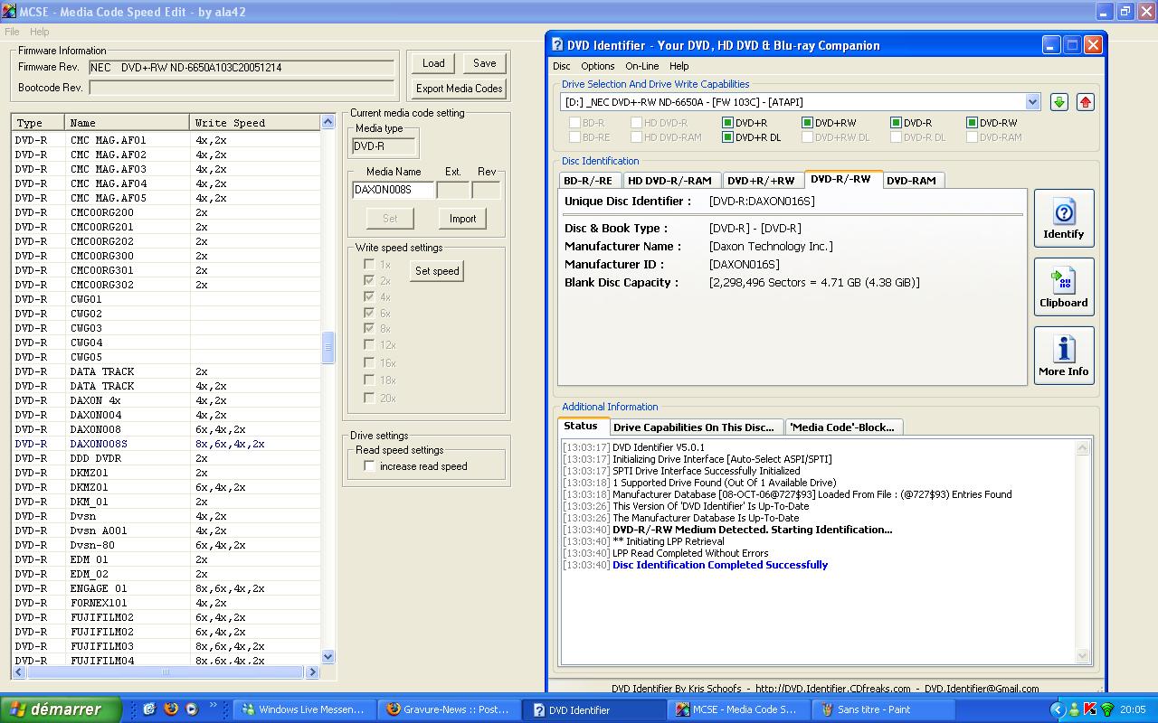

Messagepar drougui » 06 Mar 2007 14:20
capture d'écrant
drougui
Messages: 13
Enregistré le: 05 Mar 2007
Messagepar drougui » 06 Mar 2007 14:43
Voila j'ai fait une capture d'écrant comme ca le probleme est plus clair... Comme vous pouvez le voir, j'ai identifier le dvd -R philips qui est en réalité un dvd fabriqué par Daxon... je n'arrive toujours pas a ouvrir le firware avec Nec Dump. Je tient a représiser que j'ai deja flashé le graveur.
drougui
Messages: 13
Messagepar franz99 » 06 Mar 2007 19:49
Comme NecDump (qui n'a plus été mis à jour depuis un certain temps) ne fonctionne pas
il faut utiliser MediaCodeSpeedEdit

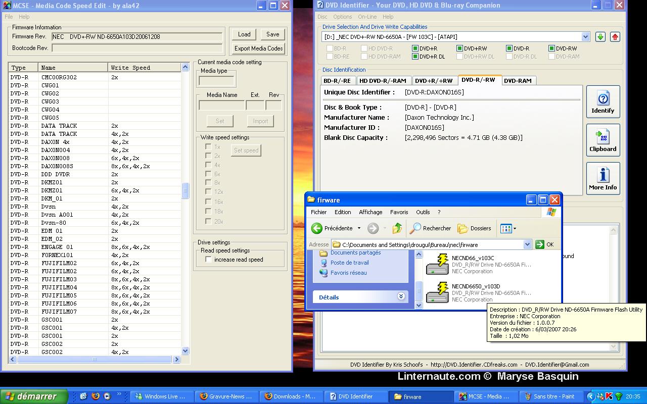

Personellement je n'ai trouvé que le MID code DAXON008S dans cette version 103c du firmware,
et pas le DAXON016S:

Messagepar franz99 » 06 Mar 2007 19:50
Par contre ce MID code DAXON016S
figure dans le firmware 1-01 de mon graveur Nec-Optiarc AD-7173A:
Modifié en dernier par franz99 le 06 Mar 2007 20:17, modifié 3 fois.
