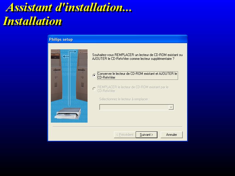

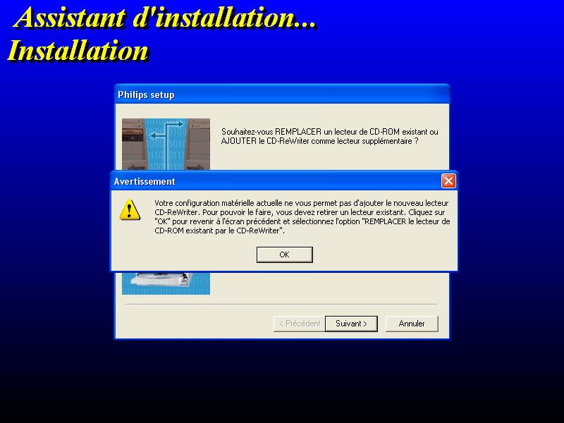

Voila mon graveur marchait trés bien il y a un moment jusqu'au jour où Nero m'affiche une erreur comme quoi la gravure avait echoué . Je décide de réinstaller le graveur avec le cd d'installation . Au bout d'un moment dans l'installation , ça m'indique une erreur comme quoi ma configuration actuelle ne permet pas de continuer l'installation , que je dois enlever un lecteur , puis le remettre et etc . J'ai essayé de chipoter mais comme je ne suis pas un expert , je viens vous demander de l'aide .

Messagepar Korben » 22 Oct 2004 14:25
voici les erreurs que j'ai en image :

Messagepar Sam58 » 22 Oct 2004 16:21
Salut.
Ca me parait normal comme message.
Tu ne peux pas rajouter de graveur, simplement parce que tu n'as rien rajouté matériellement comme graveur.
Mais je ne vois pas pourquoi tu utilises ce CD :?:
