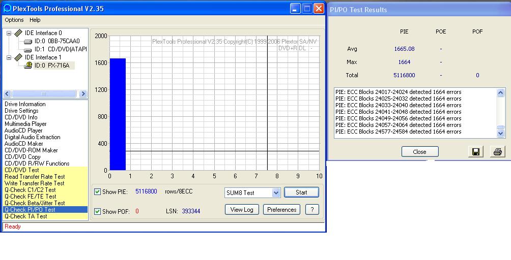

J'ai essayé les tests avec le DVD qui bug, mais il y a un problème pour le moment insoluble.
Sous plextool, les mesures donnent des erreurs systématiques (voir graphe, j'ai stoppé au bout de 3 min).
J'ai essayé ensuite avec PXscan. Le test démarre à 2x, tombe à 0.1x au bout de 14% d'avancement, j'ai craqué à 21%...
Mais il a indiqué dans le prompt 13 erreurs, ce qui indiquerait que la gravure est plutôt pourrie.
Pourtant le MID du DVD est RITEK-D01-001, indiqué comme compatible par plextor.
A part essayer avec un autre soft (lequel ?), je vois pas...

Oui c'est certain mais à ce point c'est tout de même surprenant (on est aux max des erreurs PIE therorique !
Essayer avec un autre soft, euh, il y a DVDInfopro qui saura exploiter le 716A pour les erreur PI, mais si Plextool et PXscan n'y arive pas, il n'y a pas beaucoup d'espoir.
