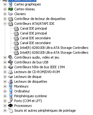

reconnu comme lecteur DVD-RW c'est un NEC DVD_RW ND-1300A de 3 voir 4 ans - sais plus moi les années passe :praise: le Samsung lui à 5 jours....................Bref j'ai formaté, flashé le bios, mis à jour les drivers carte mère et Samsung rien n'a faire pétage de plomb .J'ai vu aussi que dans
le gestionnaire de périphérique 2 IDE principal et 2 IDE secondaire voir fichier joint ça je ne pense pas que ce soit normal mais bon suis complètement à la ramasse en espérant que vous aurez une solution à ces probs je vous souhaite une agréable journée...

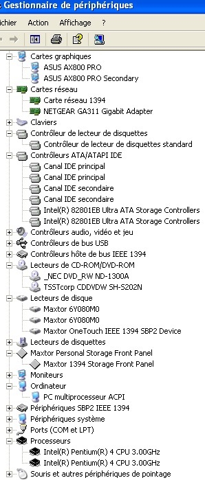

Messagepar Chesss » 28 Fév 2008 20:16
Scaramanga a écrit:Peux tu nous donner la référence de ta CM et les pilolte que tu as installé ?
Bonsoir Scaramanga :wink:
Merci de me filer un coup de main,j'ai joint une capture d'écran si tu as besoin de plus ample information je reste à ta disposition merci encore.
@pluche Amicalement.

- ton gestionnaire de périphériques révèle une configuration normale de tes préiphériques IDE ; pas de stress à avoir de ce côté-là ;
