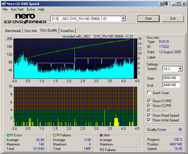

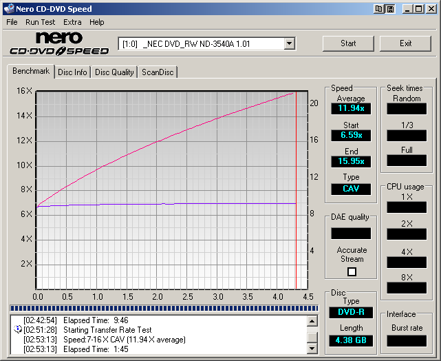

Messagepar Francksoy » 12 Aoû 2005 22:34
Pas mauvais, les TDK TTH01 sont meilleurs (mais plus difficiles à trouver) TTG02 c'est un assez bon rapport qualité-prix, mais difficile de se prononcer sur ce qu'ils donneront avec le Samsung.
Ici sur mon Pioneer 109 et mon NEC 3540A ils se comportent bien.
Nerotest NEC3540A scan.png (31.64 Kio) Vu 1861 fois
Nerotest NEC3540A TFT.png (28.83 Kio) Vu 1855 fois
