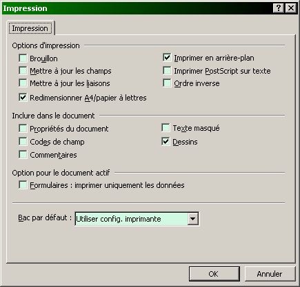

Dans les options du panneau "Impression" il y a moyen de n'imprimer que ...machin formulaire là...bref regarde l'image :wink:
C'est de l'Office 2000, mais je suppose que ça existe toujours dans les versions plus récentes.
J'ai jamais fait, mais j'imagine qu'en creusant un peu de se coté là...Ou du coté texte masqué :wink:

Messagepar slywall » 15 Sep 2005 15:46
CptDobey a écrit:Dans les options du panneau "Impression" il y a moyen de n'imprimer que ...machin formulaire là...bref regarde l'image
Ouais je crois qu'on tient le bon bout, reste à savoir maintenant comment "transformer" le document en formulaire et le reste en données. :D

Je ne rentre pas dans le detail de ma vie privée aussi, j'ai trouvé une solution théorique qui consiste à fabriquer une copie type, un formulaire en fait, que je viens d'apprendre à maitriser dans l'heure même.
Il faut que les gamins rendent leur copie sur cette copie type imprimée par mes soins et que la correction puisse être faite sur le PC, sur le formulaire de copie type, et imprimé sur la copie du gamin sans que la copie type s'imprime à nouveau.
C'est tout con quand on connait, il suffit de créer des champs textes avec la barre d'outil formulaire de word, de verouiller le formulaire et simplement de remplir les champs textes (réservé à la correction) et d'imprimer le tout sur la copie de l'éléve en cochant l'option soulignée par notre illustrissime CptDobey :praise:
