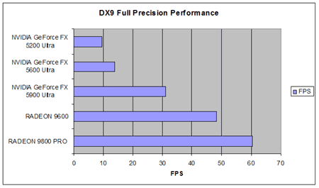

n'achete pas une gforceFX!
Ati 9600 pro c'est mieux si tu veux pas jouer a 10 fps a half life2...
Evidemment, l'achat d'une 9600 pro releve du parcours du combattant si tu veux eviter unecarte sous cadencée, mais n'hesite pas a demander!
en bonus, un petit apercu des perf des gforce FX sous hl2 en mode full dx9:
ici, 9600 est en fait 9600 pro

Je confirme les dires de un chat pour l instant les fx meme la 5900 sont moins performantes que les radeon.
c est un choix que guideras ton porte monnaie mais les jeux actuel et futur en demande toujours plus alors a investir autant prendre une longueur d avance. Si ca reste possible en micro informatique.
