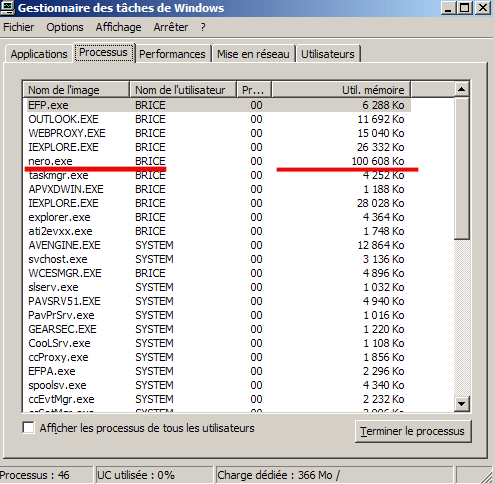

Messagepar Scaramanga » 20 Juin 2004 10:09
CAPTURE
Messagepar brice34 » 20 Juin 2004 10:10
Non je ne me suis pas trompé c'est bien 100 mo + le processeur a 98 %
d'utilisation toute les 2 secondes environ

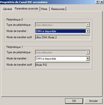

Messagepar Scaramanga » 21 Juin 2004 5:30
cliquer ici >> Active le mode DMA pour ton graveur ! << cliquer ici
Le mode de transfert peut passer de DMA en PIO ...

Messagepar Scaramanga » 21 Juin 2004 12:58
1, 2, 3.....je repire un bon coup.....zen, aware....
Bon...ton µP et occupé à 100% car ton periph IDE est en mode PIO , tu le constate toi même.
Si tu prends la peine de lire l'article cité plus haut, tu trouveras réponse à ta question.

Problèmes pour activer le mode DMA
Pour utiliser les modes Ultra DMA au-delà du mode 2, l´emploi d´une nappe 80 fils est nécessaire.
La mise à jour des pilotes du chipset de votre carte mère, peut résoudre le problème.
brice34 a écrit:
......par contre y a un bleme pourquoi il me prend pas le DMA ?
Il faut lire attentivement TOUTE les infos données par Scara ou autre experts SVP :!:
Scaramanga a écrit:cliquer ici >> Active le mode DMA pour ton graveur ! << cliquer ici
Il faut savoir que Windows XP modifiera le mode de transfert de DMA après réception de plus de six erreurs de CRC (erreur de transfert de données).
Dans la mesure du possible, le logiciel d'exploitation descendra d'un mode DMA à la fois, du mode DMA 4 au mode DMA 3 et ainsi de suite jusqu'au mode PIO.
Si le driver du chipset de la carte mère ne peut modifier le niveau du mode DMA, Windows XP sélectionnera le mode PIO après la rencontre de six erreurs ou plus de CRC. Il sera ensuite impossible pour l'utilisateur d'activer le mode DMA. Une méthode permettant la réactivation consistera à supprimer le port IDE.
Procédure :
- Cliquez sur le bouton « Gestionnaire de périphériques », dans la nouvelle fenêtre :
- Cliquez sur le « + » situé devant « Contrôleur ATA/ATAPI IDE ».
- Cliquez avec le bouton droit de la souris sur le « Canal IDE » bloqué en mode PIO.
- Puis cliquez sur « Désinstaller » et redémarrez votre PC.
