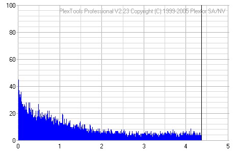

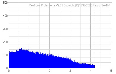

Messagepar Jubus » 02 Juin 2005 18:22
Salut Franz99,
Tout d'abord merci pour l'énergie que tu déploies sur le forum, je trouve tes interventions sur les media code très judicieuses, personnellement ça m'a éclairé sur un certain nombre de problèmes qui me faisait perdre le peu de latin que j'avais.
J'ai essayé un tdk scratchproof 4x (TTG01) sur un pioneer 109d (1.40) qui n'a jamais voulu le graver avec nero mais sans l'abimer, par contre reussite avec un nec (1.01), la gravure video 4x avec nero est potable et visible sur une pioneer dv454, par contre elle m'a semblé moins bonne que pour un TDK normal de même media code (TTG01).
Trouvés chez Darty par 3 à 10€, semblent efficaces pour les traces de doigts, je respecte trop les dvd pour essayer les rayures.
Jubus
Messages: 29
Enregistré le: 16 Mai 2005
Messagepar Jubus » 02 Juin 2005 18:31
Au fait le nec est un 3540 (1.01).
TDKttg01 (sp) nero4x .jpg (28.66 Kio) Vu 9003 fois
TDKttg01 nero4x.jpg (30.64 Kio) Vu 9003 fois

Messagepar franz99 » 13 Aoû 2005 13:58
Comment se comportent lors de la gravure
ces DVD-R 8x TDK "bleutés" vendus en spindle
et dont certains sont lus comme étant de MID code TTH01 ??
DVD-R 8x TDK "bleuté" provenant d'un spindle de 10
[non acheté sur nierle.com]
MID code lu TTH01
et gravé sur NEC 3500 FW 2.1A: "Créer un disque de données"
On reconnait à peine une courbe P-CAV ...
Pour une analyse plus approfondie de la qualité de gravure de ce DVD test voir:
http://forum.gravure-news.com/viewtopic ... 39&start=4
