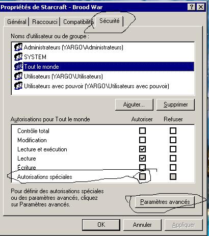

Messagepar yargo17 » 05 Juin 2004 17:35
jai un jeu seven kindoms qui demandait les droits admin, donc quand je le partais, je lui disait de partir avec les droits admins.
sinon fait click de droit /propriété/securité/ s.lection tous le monde et met controle total pour cet application ou je pense que cest la dernière case: approbation qu'il faut.

Messagepar yargo17 » 07 Juin 2004 21:52
quand je click sur un racourci jai le onglet sécurité.

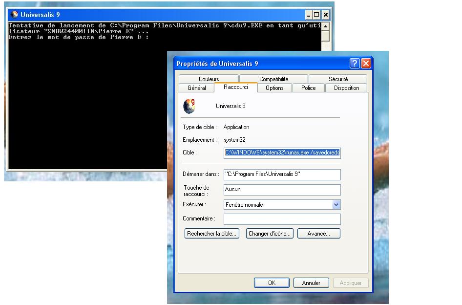

Messagepar Pierre G » 10 Juin 2004 10:31
> Olivier,
Malheureusement le problème persiste. :evil: ja n'arrive pas à me servir du clavier pour écrire le mot de passe dans la fenêtre de commande :cry: .
J'ai essayé "copier - coller" (CtrlC &Ctrlv) ça marche pas non plus :cry:
Merci d'avoir essayé de m'aider :praise: :praise:
Mais il est qu'en même impensable qu'un logiciel à 166 Euro destiné tant aux adultes qu'à des enfants n'ait pas prévue le cas des comptes limités et qu'il faille le "cracker" pour pouvoir l'utiliser avec ce type de compte :twisted: :twisted:
Je joints la copie d'écran de la fenêtre de commande et du raccourci que j'ai crée
Merci encore et à plus.
