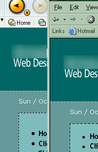

Messagepar Carmen Cru » 10 Oct 2004 18:56
Un pote me l'avait déjà fait remarquer mais je pensais que c'etait parce qu'il etait sur Mac ( :P ), mais y'a effectivement une difference de rendu de couleur entre IE et Moz (Moz plus clair) sur une mm plateforme... comme au bon vieux tremps du 256 Websafe !!! :shock:
Ca craint !!!

Messagepar Numéro 6 » 10 Oct 2004 19:02
Il m'est arrivé exactement la même chose hier. Le coupable : un diése manquant sur la couleur, dans la CSS (background: #123456;)
Mais je vais faire l'essai, tu m'intrigues :S

Ecoute, je veux pas faire la fine bouche, mais ... je vois pas grand chose :

Messagepar Carmen Cru » 10 Oct 2004 22:31
C'est à peine perceptible à l'oeil nu mais les codes sont differents (j'ai testé avec la fonction compte-goutte de Color Schemer (mais faisable aussi avec FW, PS etc...)).
Là où ça pose réellement un blem, c'est pour fondre un gif avec couleur de fond définie dans le CSS :? ... je viens de corriger ça tout à l'heure. Mais ça ne le faisait pas avec les ver précedentes. Bizarre !
N6 >> T'es sur de ton coup avec les "#" ??? Moi j'avais bien "background-color: #689CA0;" :shock: :?:
