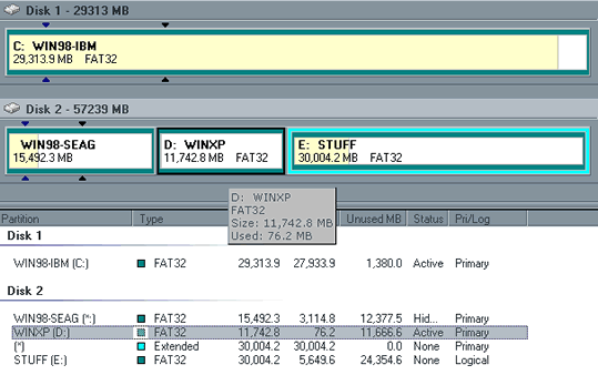

Messagepar Carmen Cru » 16 Nov 2003 22:44
Pour vous éclairer un peu, voici une photo qui en dira bcp plus que des tonnes d'expl... (je commente ensuite) :wink:

Messagepar Carmen Cru » 16 Nov 2003 22:52
Comme vous pouvez voir :
DD1 IBM 30G >>
C: avec Win98 (celui que j'utilise actuellement, pas formaté depuis 2 ans... :roll: )
DD2 Seag 60G >>
-part. cachée- avec juste l'OS (Win98 *clean* qui va par la suite devenir mon OS principal) et les futurs program files. PM et BM sont installés ici,
D: ma future part WinXP (en FAT32) qui me pose problème,
E: partition de storage divers partagée.
Éventuellement, l'IBM (le C: ici) sera reformaté et partitioné avec swap file, back-up boulot etc...

Messagepar Smilies » 17 Nov 2003 8:39
Carmen Cru a écrit:Pour vous éclairer un peu, voici une photo qui en dira bcp plus que des tonnes d'expl... (je commente ensuite) :wink:
:shock: Où elle est . . . la photo :?: :?: :?:

Messagepar yargo17 » 17 Nov 2003 8:45
ben c une photo de l'écran, et non une photo de carmen, je pense qu'elle ne veut pas que l'on fantasme sur elle.
