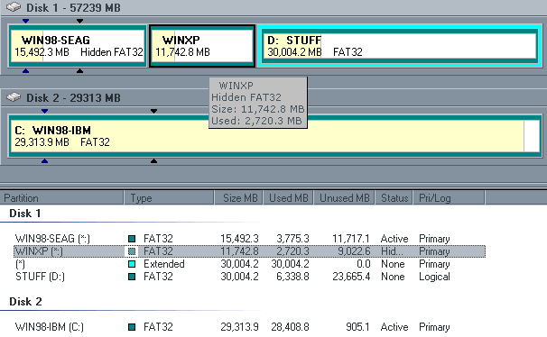

Messagepar Carmen Cru » 19 Nov 2003 0:21
voici la situation maintenant (je suis en ce moment sur le Win98 IBM) :

Carmen, vue ce que je vois sur les partitions et l'installation des OS sur le dd Seagate, pour moi tout est normal.
Maintenant pour booter sur l'un ou l'autre des OS tu doit installer BootMagic sur Win98 du Seagate.
N.B: avec seulemnt 2 OS d'installer dont XP en 2ème, tu n'aurais pas dû être obligé d'installer un bootmanager. WinXP aurait dû le faire de lui-même. L'option d'un bootmanager est intéressante quand on a plusieurs os du type non "NT" comme Win98, WinME, Win95, Linux ou avex WinXP et 2 autres OS.

la seule chose, c'est que j'aimerais ne pas avoir à ré-installer mon win98 du Seagate parce que j'ai déjà commencé à y mettre les drivers + qlq softs essentiels etc... ça serait vraiment galère et de plus, je ne voudrais pas avoir à déplacer Stuff car je ne saurais pas où le mettre...
Au pire, je peux ré-installer XP (plus d'une heure :roll: ) mais j'ai peur que mm sans BootMagic, le choix multi-boot en DOS (photo : ecran noir) soit encore pollué avec ce choix de XP Home qui n'a plus rien à faire là... comment je peux virer ça ?? F8 n'y fait rien...
PS: mm si j'utilise encore le Win98 IBM comme OS principal, c'est le Seag qui est en prim/master.
