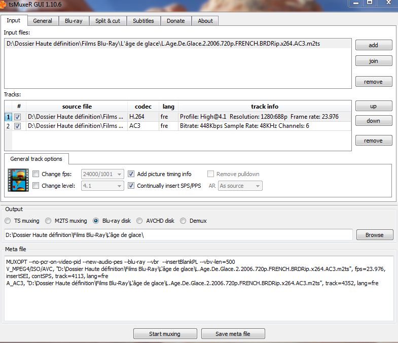

Le tutoriel de Stef concernant tsMuxerGui est très explicite. Je pense avoir tout compris car au final j'ai les mêmes fichiers de structure Blu-Ray.
Ma platine de salon Panasonic DMP-80. Mon graveur LG le logiciel Nero 8 version 8.3.6.0.
Les Blu-Ray BD-R 25 Mediarange 1-2 speed
Au final à la lecture sur ma platine un peu de son, mais pas d'images.
Je mets en fichiers les fichiers obtenus; qui me semble êtres bien faits.
cordialement.

1/ BA-BA du petit graveur, toujours faire des tests sur média réinscriptibles. J'espère que tu utilises des BD RE ?
2/ Ton disque gravé fonctionne-t-il sur PC avec un logiciel tel que Power DVD ou autre player ?
3/ Du son mais pas d'image. Première chose qui me vient à l'esprit, quel level (niveau) pour la vidéo ? En principe il est recommandé de ne pas dépsser le 4.1 comme sur ma capture :
4/ Tes médias vierges sont ils compatibles avec ta platine ? => faire recherche sur net, je n'ai pas trouvé d'info sur le site panasonic.
5/ D'après la notice d'emploi, tu peux raccorder ton appareil sur internet pour faire sa mise à jour. Est ce fait, une mise à jour du firmware peut s'avérer necessaire pour une meilleure compatibilité avec les supports vierges.

Je crois avoir ma petite idée : la résolution de ton film n'est pas en HD standard 1920*180p ou 1280*720p
Tu es en 1280*688p, c'est à dire que tu n'as pas les bandes noires au dessus et au dessous de ta vidéo, il va falloir ré encoder ton film en recropant ces bandes manquantes.
